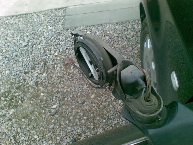

Lusterka mam ORI - auto wyprodukowane w grudniu 1997 roku (egzemplarz numer 14665) i wytłoczka na lusterkach jest własnie z tego roku dokłądnie , ORI CCCO znaczki - nic nie ruszane. Takze tym bardziej mnie to zaciekawiło Chociaż teraz jak moge je pokrętłem złożyć to już "bajera" jakich mało
Z początku był problem bo tulejka na trybie od lusterka kierowcy się zapiekła ale rozruszałem wyczyściłem i lata jak trzeba Sądze , że gdybym założył przełacznik z opcją składania tez by działało - a mój jest ORI też z 97 roku tylko bez skłądania atu prosze - wystarczy pogrzebać Za chwilke dorzuce zdjecia lusterka jak wygląda po zdjeciu obudowy
[ Dodano: 2012-04-07, 16:58 ]

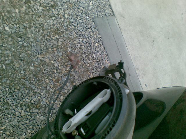

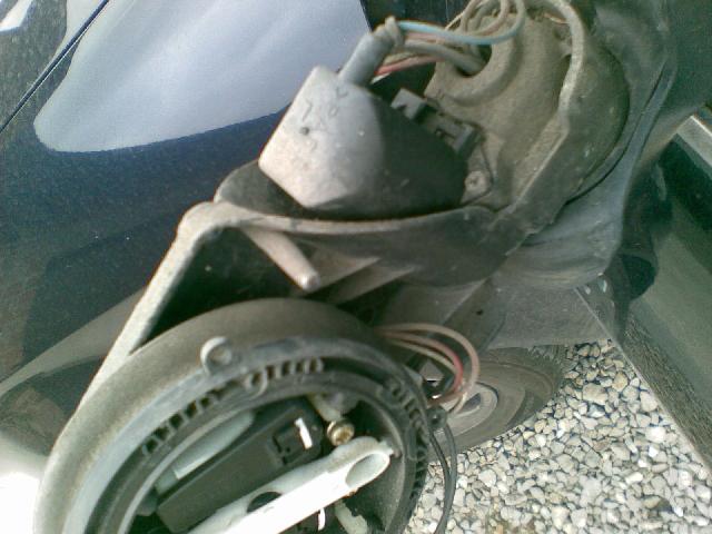

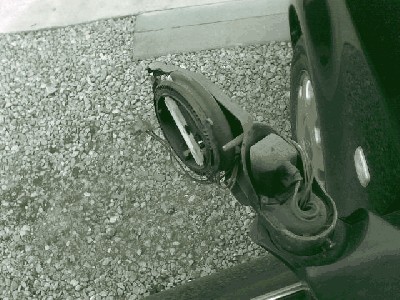

Oto kilka fotek
Silniczek od składania lusterek trzyma sie na 3 śrubeczkach na X trzeba dodatkowo delikatnie zdjać obudowe plastikowa aby nie uszkodzic przewodów - aczkolwiek jak to ja szarpnąłem i widac , ze przewody Audi ma solidne
Oto kilka fotek

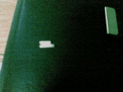

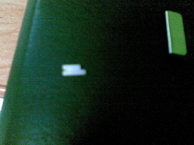

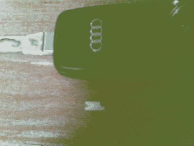

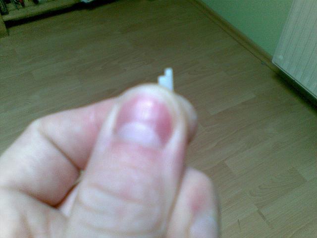

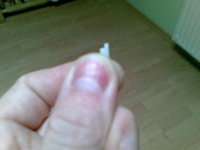

matelek
Wyciągasz cały przełacznik i po kolei:
-wyciagasz przełacznik
-wypinasz wtyczke
-wzrokowo oglądasz umiejscowienie zatrzasków i ostrym i cienkim nozykiem lub płaskim śrubokręcikiem ostrożnie podważasz tak aby środek wyskoczył , ale tak aby wnętrze sie nie rozsypało.
- odkładasz płytke drukowaną (pasuje tylko w jedną strone)
- ostrożnie ale z wyczuciem sciagasz pokrętło (joystick) - UWAGA!! bardzo delikatny! po zdjeciu joysticka masz taki "patyczek" przeźroczysty na którym Joystick jest osadzony
- wewnątrz przełacznika są takie 2 malutenkie białe plasticzki popychane przez sprężynke
- wyciagasz mechanizm z tym patyczkiem i tymi plasticzkami i przyglądasz sie który ma szpiczaste zakonczenie - ten wyciągasz całkowicie - dzięki niemu pokrętło obraca sie dookoła.
- analogicznie składasz w odwrotnym kierunku - bez tego jednego plasticzka.
UWAGA!! - Pokrętło moze pracowac delikatnie inaczej w tym sensie , że nie będzie czuć tak wyraźnie miejsc przestawieĂą lesterka lewe/prawe , bedzie wyczuwalne ale dużo mniej.
Lusterka składają sie na "godzinie 6" tzn wprost naprzeciw położenia 0 przełacznika czyli | kreseczki
Za chwilke wrzuce zdjecie tego plasticzka , który trzeba wyciagnać Działa pod warunkiem , że ma sie silniczki do skłądania lusterek

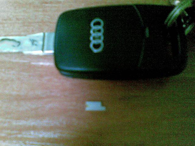

Oto plasticzek - przepraszam za jakość ale "biznesówka" E51 nie ma super optyki
